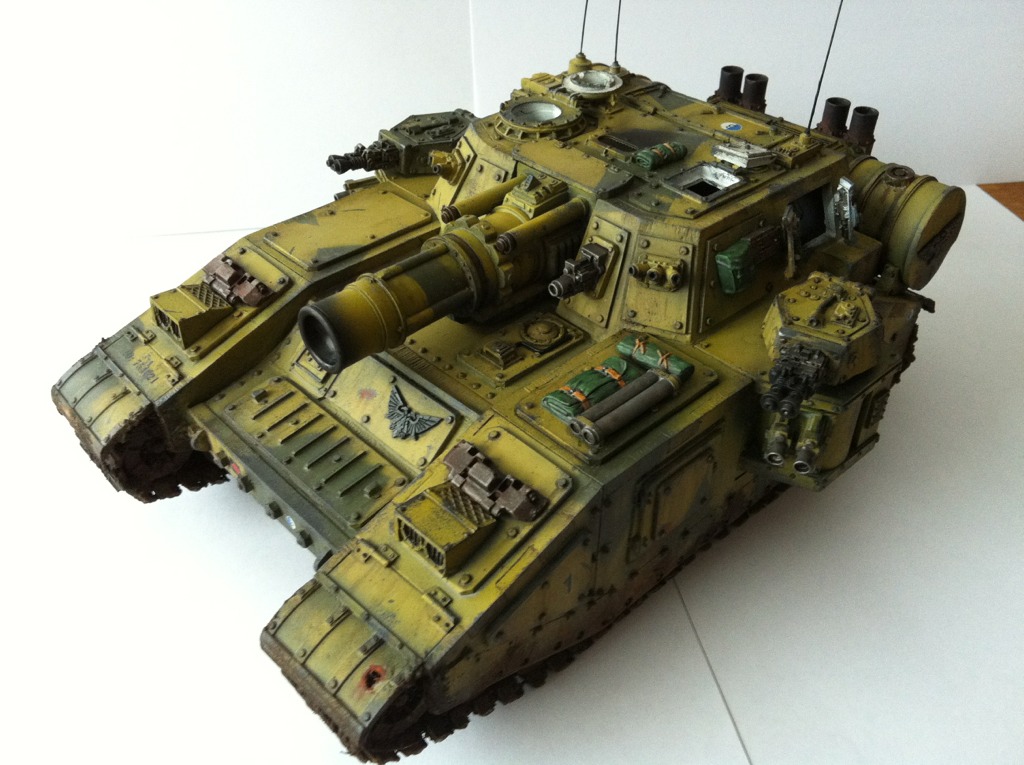

Aldrig haft problem med att det fastnar färg på nålen, att det byggs upp på munstycket vid långa sessioner visst, men inte på nålen. Använder Vallejo model air. Använder inte airbrush till att grunda, bara till att måla pansar och andra fordon som såhär;
Är det inte väldigt lätt att skada nålen om man torkar av den hela tiden? Är verkligen inget proffs på airbrushing, helt självlärd, jag kanske bara haft tur att det funkar!

Om du målar så där pass stora grejer så kör du med så pass mycket nålöppning att du inte får tipdry, kanske om du preshade:ar så är du i närheten av så pass lite öppet att du märker tipdry..
Men om man börjar måla ögonlinserna på marines så får man tipdry hur fan man än beter sig...
