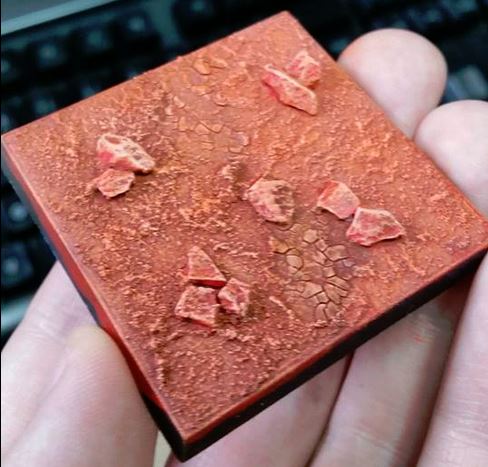

Bild 1
Bild 1

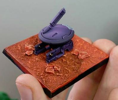

Bild 2
Bild 2

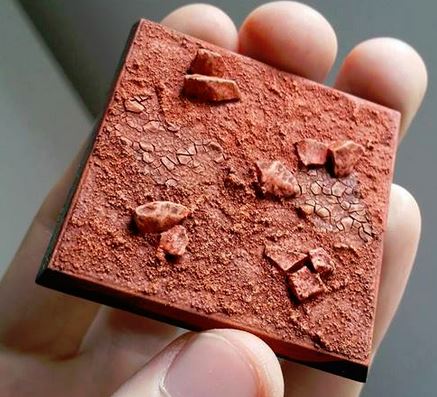

Bild 3
Bild 3
martian base 3.JPG (26.14 KiB) Visad 4102 gånger
Såhär ser ett av de bästa resultaten ut som jag provat.
Först limmar jag på stenar med superlim. Därefter målar jag basen och stenarna i röd eller brun. Sen kladdar jag på Martian Ironcrust och lämnar några ställen där jag kletar på Martian Ironearth. På ena hälften av basen washade jag med Reikland fleshshade och andra hälften lämnade jag owashad. Därefter gjorde jag en hård/färgtung drybrush med Ryza Rust dry och till sist en lätt drybrush på utvalda ställen med Kindleflamer dry.
Blev ganska nöjd men finns plats för polering. Nu funderar jag över småsaker man kan lägga till här och där. T.ex torra grästuvor och torkade buskar. På större baser skulle jag vilja ha stenblock eller klippor som jag tänker göra antingen med skiffersten eller bark (inte kork) som jag skulle vilja testa.
