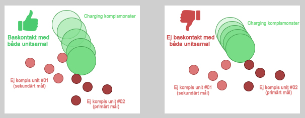

Det du beskriver är hur man flyttar chargande modeller. Jag ser ingenstans att en singelmodell inte får declara charges mot fler än en unit, och så länge den lyckas komma in i baskontakt med båda unitarna när den flyttar närmaste vägen mot det primära målet skulle jag säga att den kommer in i combat med båda. Det är däremot rätt knepigt och kräver att det primära målet är strax bakom det sekundära målet.
Här är en fin bild jag ritat:
dual charge monster.jpg (92.23 KiB) Visad 2230 gånger
Edit: På den vänstra bilden kommer alltså monstret i kontakt med båda unitsarna när den flyttar närmaste vägen mot sitt primära mål, i den högra bilden gör den inte det och kommer bara i combat med sitt primära mål.
